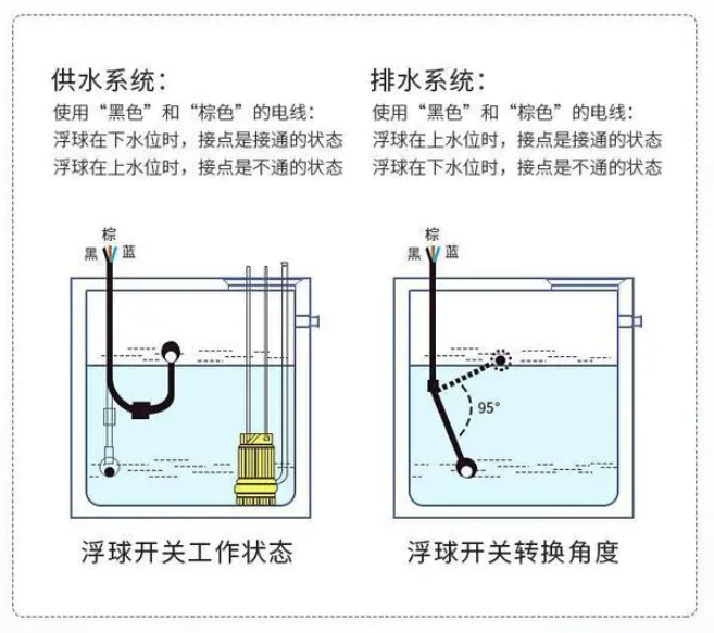

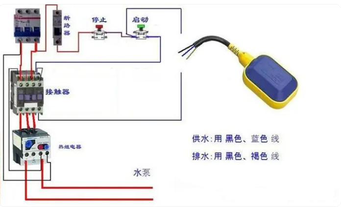

矿用浮球开关主要是实现液位的控制,比如浮球开关控制水泵供排水。关于浮球开关的使用和接线,我们要知道的是浮球开关只是起到一个信号的作用,不能够用其直接控制水泵,必须在中间增加一个采集信号的配件,比如中间继电器、交流接触器等。下面我们看一下浮球开关控制水泵供排水的接线。
前面我们说到浮球开关上有三根线,分别是公共端、常开和常闭,那接线之前就要判断出这三根线的作用。对于供水来说是低启高停,而排水是高启低停,知道这个原理我们可以使用万用表去测量。对于供水而言,是浮球开关处于低液位时要启动水泵进行供水,所以先把浮球垂下,万用表打到蜂鸣器档测三根线中任意两根线的通断,假如我们测到黑色和蓝色是通的,根据低处启动,高处停止,所以供水接黑色和蓝色线,棕色不接。对于排水而言,是浮球开关处于高液位时要启动水泵进行排水,所以把浮球竖起,万用表测通断,假如测到棕色和黑色是通的,根据高处启动,低处停止,所以排水接黑色和棕色线,蓝色不接。
那么在经过万用表测量出浮球开关的三根线的作用,并且明确供排水该如何接线之后,准备一个漏电保护器、一个交流接触器,1个浮球开关,一台水泵电机,就可以做实际的接线啦。供水接线:将漏电保护器的零线和火线接到接触器的主触头输入端的两个端子,接触器主触头的输出端接水泵电机,接触器的线圈A1接火线,线圈A2接到浮球开关的蓝色线,黑色线接回零线,棕色线不接。
排水接线:将漏电保护器的零线和火线接到接触器的主触头输入端的两个端子,接触器主触头的输出端接水泵电机,接触器的线圈A1接火线,线圈A2接到浮球开关的棕色线,黑色线接回零线,蓝色线不接。
