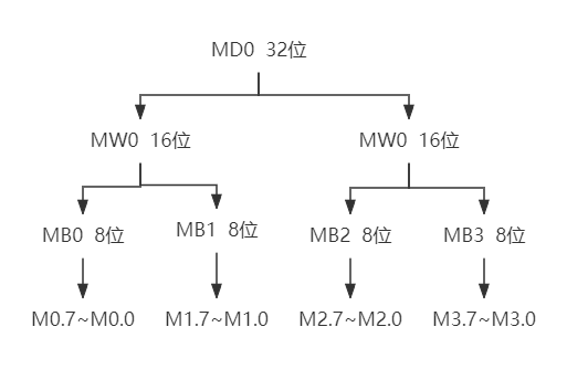

                 M  MB0=255  可以存储常量,而不是一定要关心,表示有电还是没电
word   16位  IW0
                  QW0
                  MW0
                  这三个存储区可以存储16位的  比如INT   UINT等
Dword  32位
                 ID0
                 QD0
                 MD0
DB
      DB1.DBX0.0  一个位,相当于M0.0
      DB1.DBB0    8位存储器
      DB1.DBW0   16位存储器
      DB1.DBD0    32位存储器
      后期触摸屏、上位机等应用会有很强大的作用。
需要怎么排列:
8位存储器
MB0、MB1、MB2、MB3......
16位存储器
MW0、MW2、MW4、MW6......
32位存储器
MD0、MD4、MD8......
