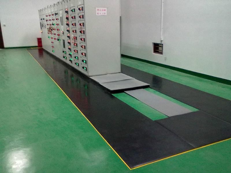

配电房绝缘垫要求:
按照电压等级可分5kv,10kv,15kv,20kv,25kv,30kv,35kv;
按颜色可分为:黑色绝缘胶垫,红色绝缘胶垫,绿色绝缘胶垫,黑绿复合绝缘胶垫
按厚度可分为:2mm,3mm,4mm,5mm,6mm,8mm,10mm,12mm。
按宽度可分为:1米,1.2米,1.5米。
一般来说可按以下标准配置:
1、5kv以下配电室。5kv以下的配电室可用3mm厚的绝缘橡胶垫,3mm绝缘橡胶垫耐压可达5kv,5kv以下的均可以使用。
2、10kv配电室。10kv配电室可使用5mm厚绝缘橡胶垫,5mm绝缘橡胶垫耐压可达10kv,使用5mm或以上厚度的绝缘橡胶垫比较合适。
3、15kv配电室。15kv配电室可使用6mm绝缘胶垫,6mm绝缘胶垫耐压可达15kv,一般15kv配电室使用6mm及以上规格产品。
4、25kv配电室。25kv配电室可使用8mm厚绝缘橡胶垫,8mm厚绝缘橡胶垫耐压达25kv,所以8mm或以上厚度适合25kv配电室。
5、30-35kv配电室。30-35kv配电室可以使用10mm-12mm的绝缘橡胶垫,耐压程度于厚度成正比
国内供电局验收时都是有明确要求,高低压配电室柜前后必须敷设绝缘垫,且配电室电压10KV选8mm厚工频耐压实验10000V 1分钟不击穿 在工频耐压实验18000V,20秒击穿.配电室电压35KV 10-1 2mm厚工频耐压实验15000V 1分钟不击穿,在工频耐压实验26000V,20秒击穿.配电室低压选5mm厚500V以下工频耐压实验3500V 1分钟不击穿,在工频耐压实验10000V,20秒击穿。
