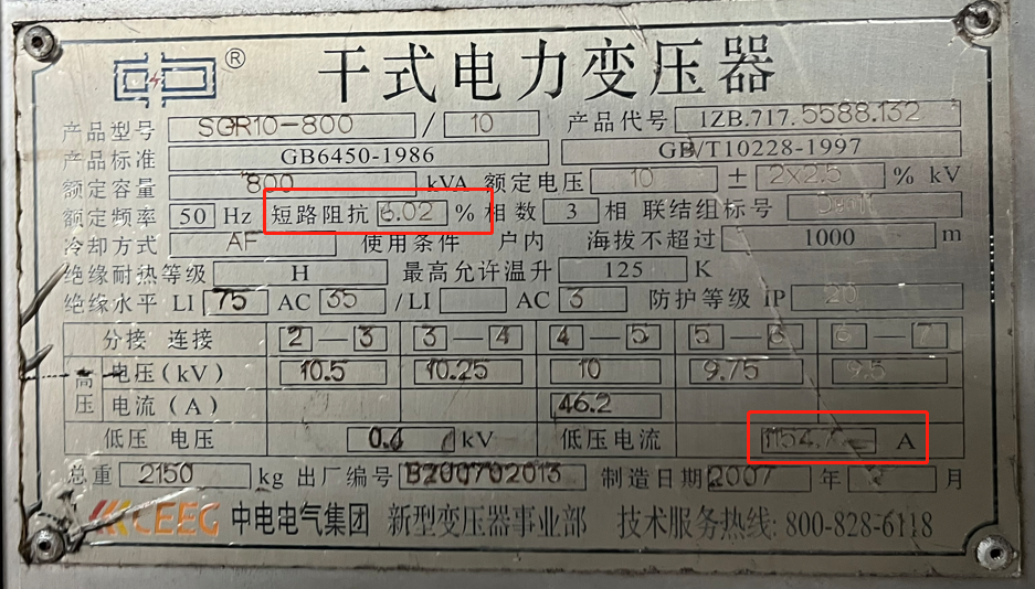

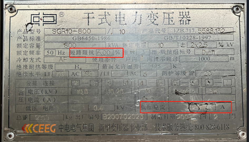

变压器短路电流:
In:额定电流
Uk:变压器短路阻抗,用%表示,一般取4%~6%   我常见的变压器是6%比较多,这个值变压器一般会有:

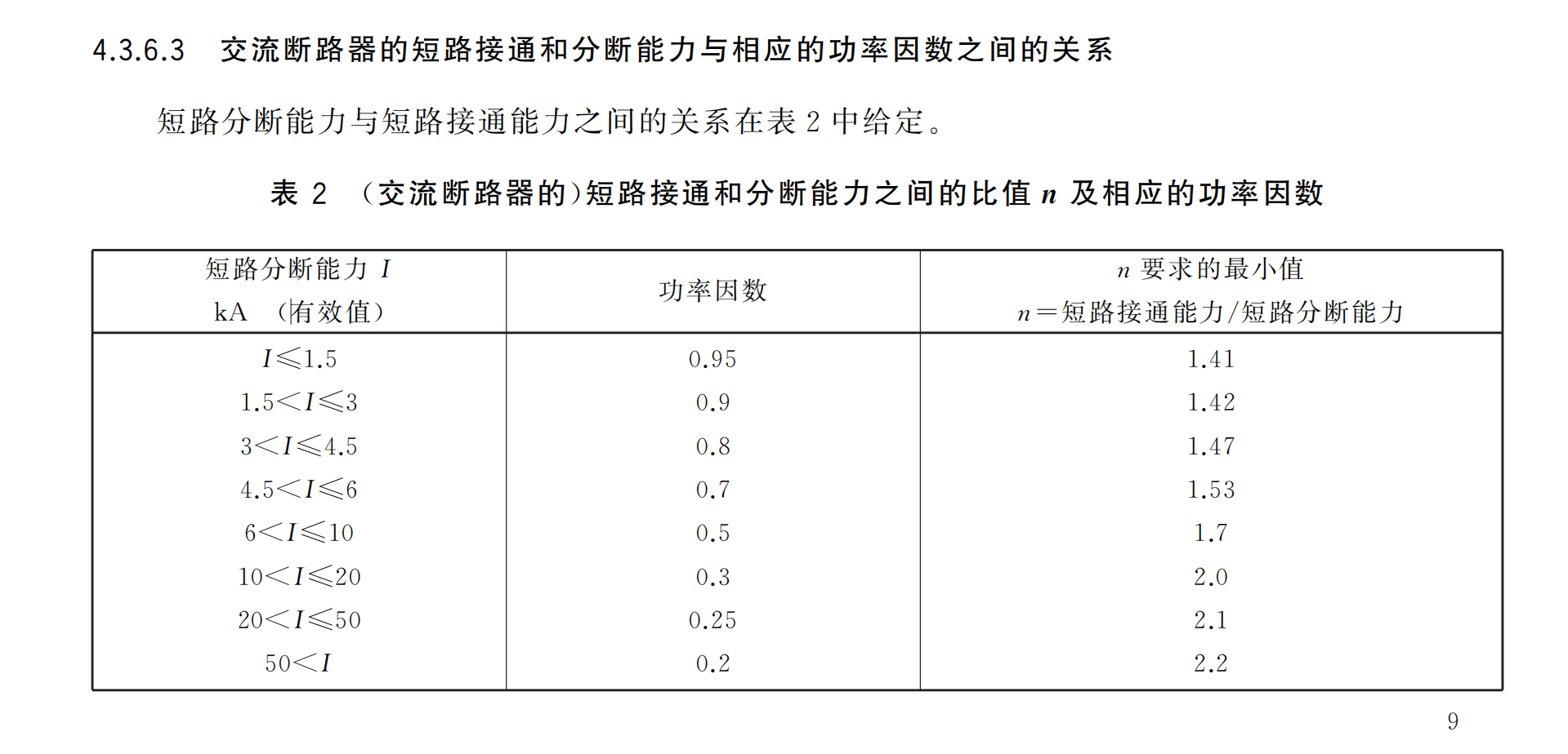

变压器冲击短路电流峰值:
GB14048.2《低压开关设备和控制设备 第2部分:断路器》中查到峰值系数n:
例子:

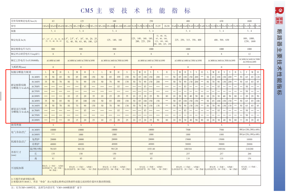

所以对应进行选择塑壳即可
塑壳的极限短路分段能力一般如下图(本塑壳为常熟品牌CM5系列塑壳):
